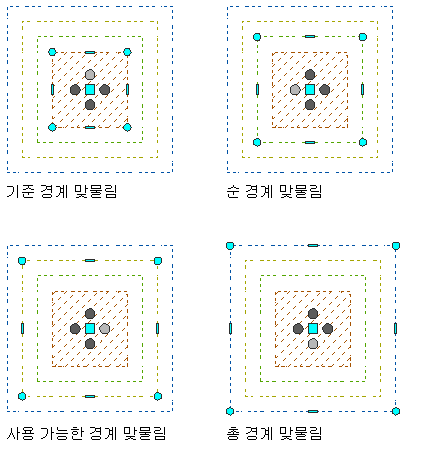

공간에는 네 개의 경계가 있습니다.
작성한 공간 유형과 사용하는 경계 간격띄우기 유형에 따라 다양한 경계를 그립으로 편집할 수 있습니다.
공간 유형 경계 간격띄우기 유형 편집할 수 있는 경계
연관 수동 순 경계, 사용 가능한 경계, 총 경계
연관 스타일별 없음
비연관 2D 또는 돌출된 3D 수동 기준 경계, 순 경계, 사용 가능한 경계, 총 경계
비연관 2D 또는 돌출된 3D 스타일별 기준 경계
비연관 3D 자유형 수동 순 경계, 사용 가능한 경계, 총 경계
비연관 3D 자유형 스타일별 없음
주의: 공간의 순 경계, 사용 가능한 경계 및 총 경계는 평면도에만 표시할 수 있습니다. 모형 뷰에는 공간의 기준 경계와 기준 본체만 표시됩니다.
수동 간격띄우기가 있는 편집 가능한 공간 경계
