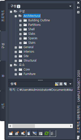

구성 탭 참조
프로젝트 네비게이터 팔레트의 구성 탭에서는 프로젝트의 기본 건물 객체를 추가합니다.
구성 탭에서 다음을 수행할 수 있습니다.
프로젝트 내의 구성 및 요소를 추가, 수정 및 삭제합니다.
기존 요소 및 구성 도면을 열고 닫습니다.
구성 및 요소의 범주를 작성합니다.
요소를 구성에 참조합니다.
