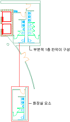

구성 및 요소
요소는 다중 사용을 위한 일반 건물 블록입니다. 욕실 배치를 요소로 작성할 경우 동쪽 윙의 1층에서와 마찬가지로 서쪽 윙의 2층에서 그 요소를 사용할 수 있습니다. 특정 바닥 및 윙에 요소를 배치하려면 해당 요소를 구성에 참조해야 합니다. 예를 들어 Generic Bathroom Layout이라는 요소를 작성하여 First Floor, Second Floor 및 Third Floor라는 구성에서 참조하십시오.
요소를 구성에 참조
요소를 다중 구성에 참조
