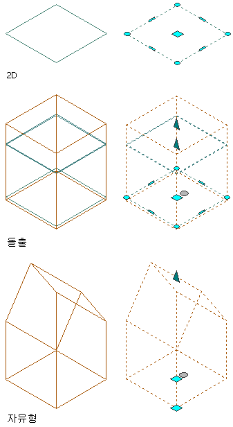

그립이 있는 공간 유형
다음 과정에 따라 공간 유형을 변경하십시오.
  1. 형상 유형을 변경할 공간을 선택하고 두 번 클릭하여 특성 팔레트를 표시합니다.
  2. 기본을 확장하고 구성요소 치수를 확장합니다.
  3. 형상 유형에서 원하는 형상을 선택합니다.
