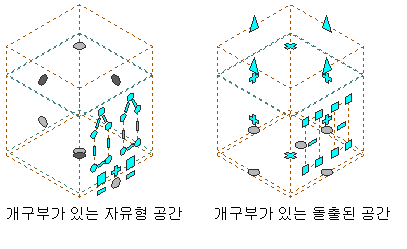

- 돌출된 3D 공간이 3D 자유형 공간으로 변환되면 모든 개구부가 같은 위치, 쉐이프 및 영역에 유지됩니다. 개구부 그립은 돌출된 3D 공간 표면 개구부의 그립으로 변경됩니다.
돌출된 공간 및 자유형 공간 표면 개구부 보기

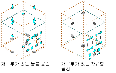

- 3D 자유형 공간이 돌출된 3D 공간으로 변환되면 수평 지붕 또는 바닥 표면의 개구부는 돌출된 3D 공간의 지붕 또는 바닥에 유지됩니다. 기본 프로파일과 교차하는 표면의 개구부는 각각의 모서리 표면에 유지됩니다. 다른 모든 개구부는 손실됩니다. 유지되는 개구부는 사각형으로 변경되고 개구부의 영역은 동일하게 유지됩니다.
자유형 공간 및 돌출된 공간 표면 개구부 보기
