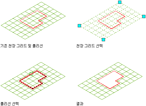

다음 절차에 따라 기존 천장 그리드에 구멍을 작성하십시오. 구멍은 그리드 경계 내에 배치된 AEC 객체나 닫힌 폴리선에서 작성됩니다. 구멍 내부에 있는 그리드 부분은 표시되지 않습니다.
  1. 그리드 경계 내에 있지 않으면 원하는 구멍의 셰이프에 닫힌 폴리선을 그립니다.
  2. 구멍을 추가할 천장 그리드를 선택합니다.
  3. 천장 그리드 탭자르기 패널구멍 추가를 클릭합니다.
  4. 구멍에 대한 닫힌 폴리선 또는 AEC 객체를 선택합니다.
    천장 그리드에서 구멍이 절단됩니다.
  5. Enter 키를 눌러 명령을 종료합니다.
