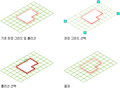

다음 절차에 따라 천장 그리드에 작성한 구멍을 제거하십시오.
  1. 구멍을 제거할 그리드를 선택합니다.
  2. 천장 그리드 탭자르기 패널구멍 제거를 클릭합니다.
  3. 구멍의 닫힌 폴리선을 선택합니다.
구멍이 천장 그리드에서 제거됩니다. 그러나 폴리선은 도면에서 유지되며, 필요한 경우 삭제할 수 있습니다.
천장 그리드에서 구멍 제거
