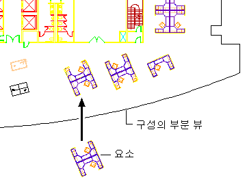

다중 구성에 요소를 참조하려면
다음 절차에 따라 요소를 다중 구성에 참고하십시오.
이 과정은 한 건물에 다수의 비슷한 바닥 구성을 업데이트하는 데 유용합니다.
요소를 구성에 참조
  1. 신속 접근 도구막대에서 프로젝트 네비게이터 를 클릭합니다.
  2. 구성 탭에서 여러 구성에 참조할 요소를 찾은 후 마우스 오른쪽 버튼을 클릭하고 요소를 구성에 부착을 클릭합니다.
  3. 요소를 참조할 구성의 상자를 선택합니다.
    주: 단축키로 참조하기 위한 전체 범주를 선택할 수 있습니다.
  4. 참조 방법을 정의합니다.
    원하는 작업... 할 일...
    요소를 외부 참조로 부착 구성을 선택하고 마우스 오른쪽 버튼을 클릭한 후 부착으로 설정을 클릭합니다.
    주: 부착으로 설정 명령을 사용할 수 없는 경우 요소는 이미 부착으로 설정된 것입니다.
    요소를 외부 참조로 중첩 구성을 선택하고 마우스 오른쪽 버튼을 클릭한 후 중첩으로 설정을 클릭합니다.
    주: 중첩으로 설정 명령을 사용할 수 없는 경우 요소는 이미 중첩으로 설정된 것입니다.
  5. 요소를 부착해야 하는 각 구성에서 3~4단계를 반복합니다.
  6. 확인을 클릭합니다.
    요소가 0, 0, 0에 부착됩니다.
