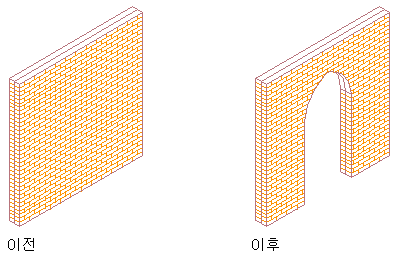

벽에 개구부를 추가하려면
다음 과정에 따라 벽에서 하나 이상의 개구부 위치를 지정하십시오.
벽에 개구부 삽입
벽을 선택합니다.
홈 탭
작성 패널
문 드롭다운
개구부
를 클릭합니다
개구부 설정을 지정합니다.
벽의 삽입점을 지정합니다.
벽에 개구부를 계속 배치하고 Enter 키를 누릅니다.
