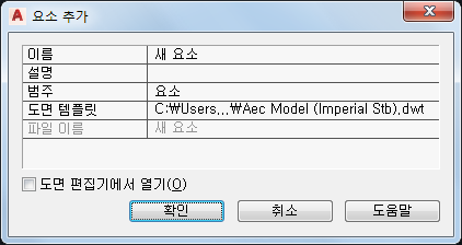

  3. 다음 방법 중 하나를 사용하여 구성 추가 대화상자를 엽니다.
    • 새 요소를 배치할 범주에서 마우스 오른쪽 버튼을 클릭한 후 새로 만들기  요소를 클릭합니다.
    • 구성 탭의 맨 아래 도구막대에서 를 클릭합니다. 그런 다음 대화상자에서 범주를 지정합니다.
  4. 요소 특성을 정의합니다.
    원하는 작업... 할 일...
    새 요소 이름 지정 이름을 입력합니다. 프로젝트 번호가 프로젝트 파일 이름에 대한 접두어로 사용되는 경우 접두어를 수동으로 입력할 필요는 없습니다. 접두어가 있는 전체 이름은 파일 이름에 표시됩니다.
    요소에 대한 설명 추가 설명 설정을 클릭하고 요소에 대한 설명을 입력한 후 확인을 클릭합니다.
    요소의 범주 변경 범주 리스트에서 범주를 선택합니다. 기본적으로 3 단계에서 선택한 범주를 제안합니다.
    다른 템플릿 파일 선택 을 클릭하고 새 템플릿을 찾아봅니다. 기본적으로 프로젝트의 요소 세트에 대한 기본 템플릿이 사용됩니다.
  5. 이 요소에서 즉시 작업하려면 도면 편집기에서 열기를 선택합니다.
  6. 확인을 클릭합니다.
