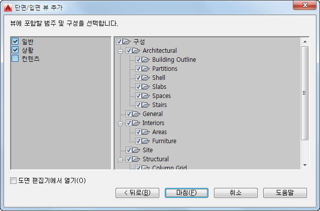

  1. 일반 특성과 뷰 도면의 컨텍스트를 정의합니다.
  2. 뷰 도면에 대한 구성의 선택 세트를 작성합니다.
    원하는 작업... 할 일...
    뷰 도면에 포함할 전체 범주 선택 범주를 선택합니다. 범주의 모든 구성은 자동으로 선택됩니다. 나중에 구성을 범주에 추가하면, 추가한 구성도 뷰 도면에 포함됩니다.
    뷰 도면에 포함할 구성 선택 필요에 따라 범주를 확장하고 구성을 선택합니다.
    뷰 도면에서 범주 제외 범주의 상자 선택을 해제합니다. 범주의 모든 구성이 자동으로 지워집니다.
    뷰 도면에서 구성 제외 구성을 지웁니다.
