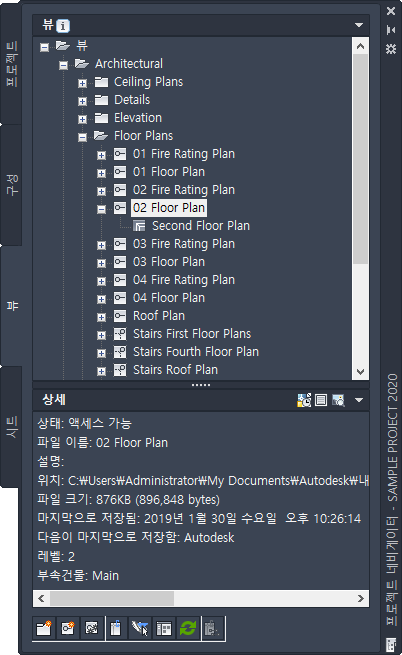

  1. 신속 접근 도구막대에서 프로젝트 네비게이터 를 클릭합니다.
  2. 뷰 탭을 클릭하고 새 뷰 도면을 추가할 뷰 범주 또는 하위 범주를 찾습니다.
  3. 다음 방법 중 하나를 사용하여 프로젝트에 새 뷰 도면을 추가합니다.
    • 새 뷰 도면을 배치할 범주를 마우스 오른쪽 버튼으로 클릭하고 새 뷰 도면을 클릭한 후 뷰 유형(일반, 단면/입면 또는 상세)을 클릭합니다.
    • 뷰 탭의 아래쪽에 있는 도구막대에서 을 클릭하고 뷰 추가 대화상자에서 뷰 유형(일반, 단면/입면 또는 상세)을 클릭합니다.
