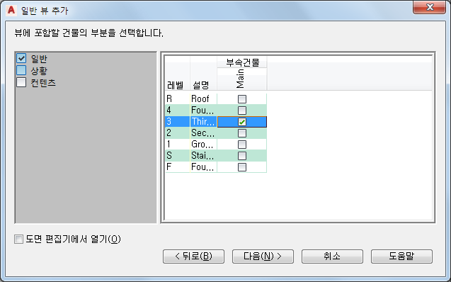

뷰 도면을 작성하고 레벨 및 부속건물을 지정하려면
다음 절차에 따라 레벨 및 부속건물을 할당하여 뷰에 포함할 건물의 부분을 선택합니다. 예를 들어, 전체 건물의 뷰를 작성하기 위해 뷰 도면에 대한 다중 레벨 및 부속건물을 선택할 수 있습니다. 이렇게 하면 뷰 도면에 대한 컨텍스트가 제공됩니다.
하나 이상의 레벨을 뷰 컨텍스트로 선택하는 경우 선택한 레벨에 속한 모든 구성이 뷰 도면에 참조됩니다. 뷰의 최하위 레벨은 0' - 0''의 입면에 삽입됩니다. 스패닝 요소는 지정된 최하위 레벨의 입면에서 참조됩니다.
컨텍스트에 대해 선택하는 레벨 및 부속건물은 구성 선택을 위한 사전 선택으로 사용됩니다. 예를 들어 첫 번째 레벨과 남쪽 윙을 뷰 컨텍스트로 선택하는 경우 해당 레벨과 윙에 속한 모든 구성은 기본적으로 다음 단계에서 컨텐츠로 선택됩니다. 원하는 경우 구성을 제외할 수 있지만 사전 선택은 시간과 노력을 줄여줍니다.
  1. 뷰 도면의 일반 특성을 정의합니다.
  2. <뷰 유형> 뷰 추가 대화상자에서 뷰 도면에 포함할 레벨 및 부속건물을 선택합니다.
  3. 레벨 및 부속건물을 모두 정의했으면 다음을 클릭하고 계속해서 뷰 컨텐츠를 정의합니다.
