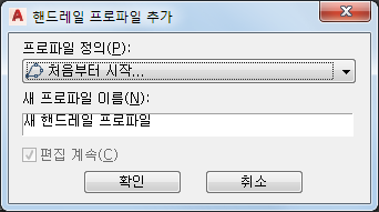

  3. 난간 탭프로파일 패널프로파일 추가를 클릭합니다.
  4. 프로파일을 추가할 난간 구성요소를 선택합니다.
    가드레일, 핸드레일, 바닥 난간, 고정 기둥 및 연동 기둥을 선택할 수 있습니다.
    주: 올바른 구성요소를 선택하기가 어려운 경우 더 쉽게 선택할 수 있는 다른 뷰로 전환합니다. 예를 들어, 바닥 난간을 선택하기 위해 모형 뷰로 전환합니다.
    난간 기둥에 사용자 지정 프로파일 추가
  5. 난간 구성요소에 대한 프로파일을 선택합니다.
  6. 난간 스타일에 사용자 지정 프로파일을 즉시 저장할 지, 아니면 프로파일 편집으로 처리할 지를 결정합니다.
    원하는 작업... 할 일...
    난간 스타일에 새 프로파일 저장 확인을 클릭합니다.
    새 프로파일 편집 편집 계속을 클릭한 후, 확인을 클릭합니다.
