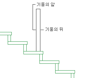

    다음 그림과 같이 평면도의 계단에서 상하 방향에 대해 기둥 방향을 지정합니다.

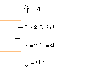

    다음 그림과 같이 입면도의 계단에서 상하 방향에 대해 기둥 방향을 지정합니다.
