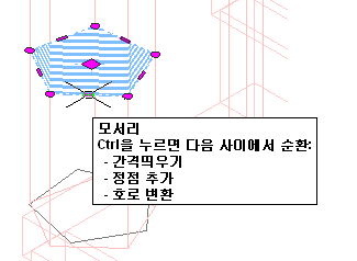

    도면의 다른 모든 객체가 음영 색상으로 표시되고 임시 내부 편집 프로파일의 선홍색 그립 및 하늘색 해치로 표시된 내부 편집 세션을 시작했습니다. 내부를 편집하는 동안 도면의 다른 명령에 제한된 액세스을 해야 합니다. 다른 객체 작업을 하기 전에 먼저 내부 편집 세션을 마쳐야 합니다.
  4. 그립이나 리본을 사용하여 다음과 같이 프로파일을 변경합니다.
    원하는 작업... 할 일...
    그립을 사용하여 프로파일 편집 필요에 따라 모서리 또는 정점 그립을 이동합니다.
    모서리 그립에는 간격띄우기, 정점 추가 및 호로 변환의 세 가지 편집 모드가 있습니다. 기본 모드는 간격띄우기로, 모서리의 중간점과 수직 방향으로 선택된 모서리를 간격띄우기합니다. 프로파일의 쉐이프 및 수정하려고 선택한 모서리에 따라 주변 선이 연장되거나 잘리고 필요에 따라 새 선이 추가됩니다.
    정점 추가 편집 모드를 사용하여 선택된 모서리에 정점을 추가하고 새 모서리를 작성합니다. 선택한 모서리가 호이면 새 모서리도 호입니다.
    호로 변환은 선택된 모서리를 호로 변경하고 모서리의 중간점을 신축합니다. 호의 모서리 그립도 신축 모드를 가지므로, 모서리가 호로 변환된 후 모서리의 중간점을 신축할 수 있습니다.
