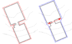

이 명령을 사용하면 형상선의 구석을 둥글리기할 수 있습니다. 모깎기는 여러 세그먼트에 걸칠 수 있으며 두 연결 형상선을 결합하는 데 사용할 수 있습니다.

- 모깎기할 구석을 선택합니다. 마우스를 형상선 위로 이동하면 모깎기할 수 있는 구석이 삼각형으로 강조 표시되고 현재 반지름 값이 표시됩니다.
단일 구석 모깎기
여러 구석 모깎기
- 반지름을 입력하여 다른 반지름을 지정합니다.
- 전체를 입력하여 모든 구석을 모깎기합니다.
- 결합을 입력하여 연결하는 형상선을 결합한 다음 형상선을 선택합니다.
