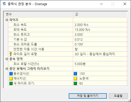

설정 페이지(중력식 관망 분석 대화상자)
이 페이지를 사용하여 관망 분석에 사용할 설정을 지정합니다.
중력식 관망 분석 대화상자의 일반 페이지에서 이 대화상자에 액세스할 수 있습니다.
파이프
이러한 설정은 분석 계산에 사용됩니다.
최소 속도
관망의 기본 최소 속도를 지정합니다.
최소 속도 및 최대 속도는 파이프 크기 조정 분석 동안에 사용됩니다. 계산 알고리즘은 반복되며 이러한 값을 대상으로 여러 번 반복하는 동안 계산된 속도를 검사합니다.
최대 속도
관망의 기본 최대 속도를 지정합니다.
최소 토피고
적용할 토피고의 기본 최소 깊이를 지정합니다.
이 설정은 파이프 크기 조정 중에 사용되어 최소 토피고를 충족하는 파이프 관저고를 지정합니다.
참조 지표면이 있는 경우 지표면 표고가 토피고 값 계산에 사용됩니다. 참조 지표면이 없는 경우 토피고 값 계산에 구조물 상단(일반적으로 0)이 사용됩니다.
주: 가장 마지막 다운스트림 파이프(배수구 구조물에 연결됨)를 제외한 모든 파이프에 최소 토피고가 적용됩니다. 이 경우 지표면이 전체 관망보다 가파른 경우 배수구 구조물이 지면 위에 나타나는 현상이 발생할 수 있습니다.
주: 설정 페이지에 지정된 대로 최소 토피고 값은 파이프의 (내부) 크라운보다 낮게 측정됩니다. 파이프 자체의 두께는 고려되지 않습니다. 파이프 두께를 고려해야 하는 경우 최소 토피고 값을 조정할 수 있습니다. 결과 페이지에서 보고된 최소 토피고 값은 파이프 맨 위까지 보고되므로, 보고된 값은 설정 페이지에서 지정된 최소 토피고 값에서 파이프 두께를 뺀 것과 거의 동일합니다.
기본 N 값
파이프의 기본 거칠기 계수(Manning의 n)를 지정합니다.
이 값은 항상 파이프 크기 지정을 위한 계산에 사용되어 새 파이프 크기를 결정합니다.
주: 각 파이프에 직접 지정된 조도 계수는 EGL 및 HGL 계산에 사용됩니다.
최소 크라운 드롭
구조물에 의해 연결된 두 파이프 사이의 표고 드롭(파이프 크라운 기준으로 측정)을 지정합니다. 계산된 크라운 드롭이 지정된 최소 값보다 낮은 경우 지정된 최소 값이 사용됩니다.
이 설정은 파이프 크기 조정 분석 중에 사용됩니다. 이 설정은 파이프 크라운에서 지정된 드롭을 기준으로 다운스트림 파이프의 관저고를 설정하는 데 사용됩니다.
안전한 이동 시간 사용
설계 속도가 최소 속도보다 작은 경우 파이프 횡단 시간을 계산하는 데 최소 속도를 사용할지 또는 계산된 설계 속도를 사용할지를 지정합니다.
계산된 설계 속도가 최소 속도보다 큰 경우 안전한 이동 시간 사용의 설정(True 또는 False)과 관계없이 횡단 시간을 계산하는 데 설계 속도가 사용됩니다.
설계 속도가 최소 속도보다 작은 경우:
  • 안전한 이동 시간 사용을 True로 설정하면 파이프 횡단 시간(최소 속도로 나눈 파이프 길이 = 횡단 시간)을 계산하는 데 최소 속도가 사용됩니다.
  • 안전한 이동 시간 사용을 False로 설정하면 파이프 횡단 시간(설계 속도로 나눈 파이프 길이 = 횡단 시간)을 계산하는 데 설계 속도가 사용됩니다.
파이프 길이 유형
파이프 계산에 사용할 파이프 길이 유형을 지정합니다. 선택한 길이는 이동 시간 및 마찰 손실을 계산하는 데 사용됩니다. 계산을 위해 Manning 계산식에서 사용되는 파이프 경사는 항상 선택한 파이프 길이 유형의 상대 2D 길이를 사용합니다. 파이프 크기 조정 및 관저고 재설정이 활성화된 경우 해당 분석에서 항상 3D 길이 - 중심에서 중심까지 값을 사용하므로 이 파이프 길이 유형 옵션을 사용할 수 없습니다.
파이프 길이 유형에 사용할 수 있는 옵션에는 요소 특성 탭(파이프 특성 대화상자)에서 자세히 설명하는 다음과 같은 유형이 포함됩니다.
  • 2D 길이
  • 2D 길이 - 내부 모서리까지
  • 2D 길이 - 중심에서 중심까지
  • 3D 길이
  • 3D 길이 - 내부 모서리까지
  • 3D 길이 - 중심에서 중심까지
종속 영역
최소 유달 시간(Tc)
유달 시간(Tc)에 사용할 기본 최소 값을 지정합니다.
주: 유역을 작성할 때 유역에 대해 유달 시간이 계산되며 해당 값은 각 유역의 관망 상세사항 페이지에 표시됩니다. 그러나 유역에 대해 계산된 Tc가 이러한 설정에 지정된 기본 최소 Tc를 만족하지 않는 경우, 계산에 기본값이 사용됨을 알리는 경고 아이콘 이 Tc 필드에 표시됩니다.
