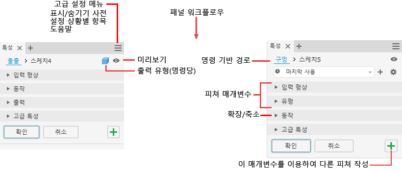

특성 패널은 그래픽 영역 위에 부동 상태로 위치하며, 처음에는 그래픽 영역의 왼쪽 위에 나타납니다. 패널은 크기를 조정하고, 모형 검색기에 결합하고, 다른 위치, 심지어 보조 모니터로 이동할 수도 있습니다. 특성 패널은 탭 대신 확장 가능한 섹션을 사용합니다.
주요 개념
  • 워크플로우 - 특성 패널 워크플로우는 하향식에서 시작합니다. 설정한 특성 변경 사항은 아래에 있는 섹션에서 특성에 영향을 줄 수 있습니다. 특성은 이전 섹션의 특성에는 영향을 주지 않습니다.
  • 경로 - 피쳐 편집에서 연관된 스케치 편집으로 빠르게 전환할 수 있습니다. 경로에서 피쳐 또는 스케치 오른쪽의 이름을 바꿉니다. 경로 오른쪽에는 미리보기 옵션이 있습니다.
  • 미리보기 - 피쳐 또는 스케치를 편집할 때 피쳐 미리보기의 표시를 설정/해제합니다. 스케치 편집 중에 선택된 영역 또는 루프 미리보기가 와이어프레임으로 표시됩니다. 미리보기를 숨기려면 미리보기를 전환합니다.
  • 사전 설정 - 사전 설정을 사용하여 재사용 가능한 피쳐 정의를 작성합니다. 사전 설정에 대한 자세한 내용은 사전 설정을 사용하려면을 참고하십시오.
  • 값 편집 - 값 편집 사항을 적용하려면 Enter 키를 사용합니다. 다음 필드로 점진적으로 이동하려면 탭을 사용합니다. 정의를 끝내고 피쳐를 작성한 후 특성 패널을 닫으려면 Ctrl+Enter를 누릅니다. 값이 잘못된 경우, 값 색상이 빨간색으로 바뀝니다. 값이 올바른 경우 값 색상은 검은색입니다.
    특성 패널 및 캔버스 내 편집 컨트롤 사이에 있는 필드 십자 강조 표시를 편집합니다.
  • 확대/축소 - 패널 섹션을 확장하여 편집할 매개변수를 노출하거나, 축소하여 거의 사용하지 않는 매개변수 숨길 수 있습니다.
  • 고급 설정 메뉴 - 드롭다운에서는 사전 설정 표시/숨기기, 도움말 및 기타 고급 설정에 액세스할 수 있습니다. 상황에 따라 메뉴가 조정됩니다. 예를 들어, 피쳐를 작성하거나 편집할 때 메뉴 리스트는 편집 중인 피쳐와 관련된 옵션만 포함합니다. 검색기에서 작동하는 경우 패널 메뉴는 모형 검색기 상태 등에 따라 다릅니다.
  • 적용 및 새로 작성 - 현재 설정을 사용하여 피쳐를 작성하고 동일한 설정을 사용하여 다른 피쳐 작성을 시작하려면 클릭합니다. 필요한 경우 설정을 변경한 다음 다른 피쳐를 작성합니다.
  • 고정 - 특성 패널은 검색기 공간 내에 Inventor 응용프로그램 그래픽 창에 고정되거나 응용프로그램이나 데스크톱의 어느 곳에서나 부동 상태를 유지할 수 있습니다. 이렇게 하면 원하는 시기에 패널이나 검색기를 배치할 수 있습니다. 패널을 창 프레임에 고정할 때 대상 프레임 모서리가 강조 표시됩니다.
  • 표시 - 패널은 가장 최신 표시 상태를 기억하여 다음 방문 시 사용합니다.

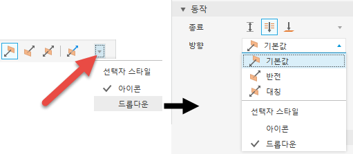

  • 아이콘 또는 리스트 - 일부 아이콘 그룹에는 드롭다운 리스트 형태로 표시되는 옵션이 있습니다. 필드 오른쪽에 있는 화살표를 클릭하여 옵션을 선택합니다.

경로
경로는 현재 또는 활성 위치를 문서 계층 구조에 가로로 표시합니다. 이를 통해 문서 유형에 따라 문서, 피쳐 및 스케치에 액세스할 수 있습니다.
일반적으로 특성 패널은 피쳐 정의 모드에서 시작됩니다. 경로 텍스트를 클릭하여 환경을 피쳐에서 스케치로 전환하고 다시 스케치에서 피쳐로 전환할 수 있습니다. 선택된 환경에 대한 경로 문자는 파란색으로 표시됩니다.
중요사항: 피쳐 미리보기 중에 스케치 환경에 들어가지 않고도 표시되는 스케치 치수를 편집할 수 있습니다.
환경을 전환하면 현재 환경에서 전환이 발생하기 전에 수행된 변경 사항이 적용됩니다. 따라서 피쳐에서 스케치로 전환하면 환경이 변경되기 전에 정의한 피쳐가 작성됩니다. 스케치에서 피쳐로 다시 전환하면 환경 변경 전의 모든 스케치 형상 변경 사항이 허용됩니다. 특성 패널 필드가 환경 변경 사항과 함께 업데이트됩니다.
경로를 통해 피쳐 또는 스케치 이름을 편집할 수 있습니다.
  1. 편집할 경로 문자를 클릭하여 활성화합니다.
  2. 다시 클릭하여 편집 모드로 들어갑니다.
  3. 문자를 수정합니다.
  4. Enter 키를 눌러 변경을 완료합니다. 확인을 클릭하여 피쳐를 완료하면 검색기 노드 이름이 업데이트됩니다.
주: 한 경로 항목에서 다른 경로 항목으로 변경해도 모든 특성 패널 변경 사항은 자동으로 유지됩니다.

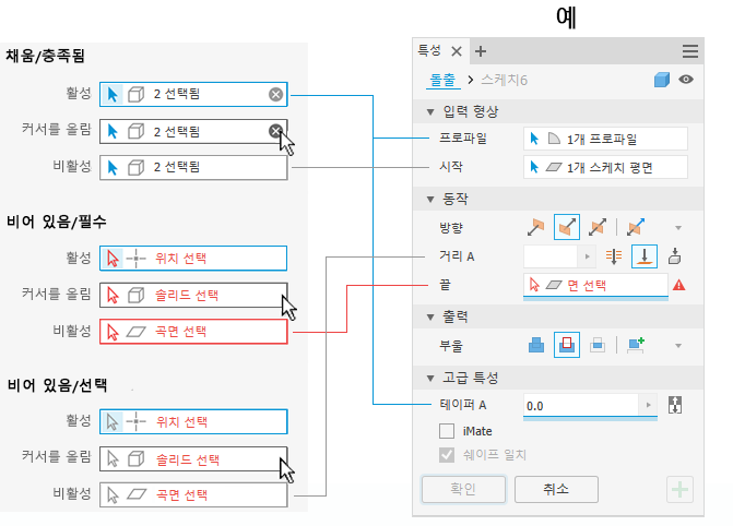

선택기 상태
특성 패널 선택기는 색상을 사용하여 해당 상태를 표시합니다. 다음 이미지에서는 상태를 표시하고, 해당 상태와 연결된 예제를 표시합니다.
선택 항목 지우기
선택을 하면 선택기 필드에 선택한 항목의 수가 표시되고 필드 오른쪽 끝에 'X'가 표시됩니다. 선택 세트를 지우려면 'X'를 클릭하고, 다음 선택을 수행합니다.
표식 메뉴
필요한 내용을 제대로 입력하지 않으면 표식 메뉴의 3시 위치에 비활성화된 확인 버튼 또는 계속 버튼이 표시되어 정의를 완료해야 함을 알려줍니다.
