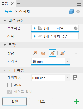

  1. 리본에서 3D 모형 탭 작성 패널 돌출 을 클릭합니다.
    스케치에 프로파일이 한 개뿐이면 해당 프로파일이 자동으로 선택됩니다. 그렇지 않으면 스케치 프로파일을 선택합니다.
  2. 특성 패널 맨 위에는 경로가 있습니다. 경로 오른쪽에는 피쳐 유형이 있습니다. 이 유형에 따라 특성 패널에 있는 옵션이 결정됩니다.
      작성하려는 피쳐 유형을 지정합니다.

  3. 입력 형상을 지정합니다. 창 선택을 사용하여 동일한 스케치 내에서 여러 개의 닫힌 프로파일을 신속하게 선택할 수 있습니다.
    주: 시작 옵션을 사용하면 이전 릴리즈에서 사용된 면으로부터의 거리사이 방법과 동일한 결과를 얻을 수 있습니다.
    중요사항: 피쳐 미리보기 중에 스케치 환경에 들어가지 않고도 표시되는 스케치 치수를 편집할 수 있습니다.
    • 프로파일 - 프로파일 선택자는 기본적으로 활성화됩니다. 다음과 같은 경우를 참고하십시오.
      • 단일 프로파일 - 스케치에 닫힌 프로파일이 한 개만 포함되어 있으면 자동으로 선택됩니다.
      • 다중 프로파일 - 원하는 돌출 또는 본체를 정의하는 프로파일 또는 영역을 선택합니다.

    • 시작 - 이 옵션을 사용하여 피쳐를 시작할 작업 평면, 면 또는 점을 지정합니다. 아무것도 지정하지 않으면 돌출이 스케치 평면에서 시작됩니다.

  4. 먼저 사용 가능한 옵션 중에서 선택하여 동작 매개변수를 지정합니다.
    • 방향: 기본값 - 한 방향으로만 돌출시킵니다. 돌출 끝면은 스케치 평면에 평행합니다.
    • 반전 방향 - 방향의 반대 방향으로 돌출시킵니다.
    • 대칭: 각 방향으로 지정된 거리 A 값의 1/2을 사용하여 스케치 평면에서 반대 방향으로 돌출시킵니다.
    • 비대칭 - 거리 A 및 거리 B의 두 값을 사용하여 스케치 평면에서 반대 방향으로 돌출시킵니다. 각 거리 값을 입력합니다. 을 클릭하여 지정된 값으로 돌출 방향을 반전합니다.
    • 거리 A - 시작 평면과 끝 평면 사이의 돌출 깊이를 지정합니다. 기준 피쳐에 대해 돌출 프로파일의 음수 또는 양수 거리 또는 입력된 값을 표시합니다. 조작기를 끌면 값이 수정됩니다.

  6. 고급 특성 섹션에서 추가 옵션을 지정할 수 있습니다.
    • 테이퍼 A - 스케치 평면에 수직인 0도부터 180도 사이의 테이퍼 각도를 설정합니다. 테이퍼는 양방향에서 동일하게 확장합니다.
      양의 테이퍼 각도는 돌출 벡터를 따라 단면 영역을 증가시킵니다.
      음의 테이퍼 각도는 돌출 벡터를 따라 단면 영역을 감소시킵니다.
