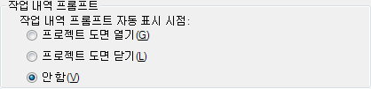

프로젝트 상세 정보 창의 작업 내역 프롬프트에서 다음 옵션 중 하나를 클릭하여 설계자가 도면에 대한 작업 내역 정보를 입력해야 하는 경우를 지정합니다.
프로젝트 도면 열기
프로젝트 도면 닫기
안 함
