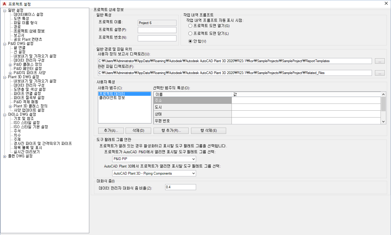

새 프로젝트 특성을 추가하려면
리본에서 홈 탭
프로젝트 패널
프로젝트 관리자
프로젝트 설정을 클릭합니다.
프로젝트 설정 트리 뷰에서 일반 설정을 확장합니다. 프로젝트 상세 정보를 클릭합니다.
프로젝트 상세 정보 창의 일반 특성에서 다음 중 하나를 수행합니다.
프로젝트 설명 상자에서 프로젝트 설명을 추가하거나 변경합니다.
프로젝트 번호 상자에서 프로젝트 번호를 추가합니다.
주:
프로젝트 이름은 프로젝트를 작성할 때 설정되었습니다. 이 이름은 편집할 수 없습니다.
사용자 특성 아래의 사용자 범주 리스트에서 프로젝트 데이터를 클릭합니다.

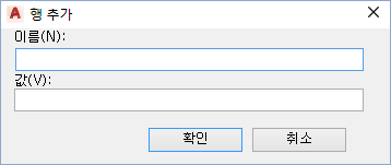

행 추가를 클릭합니다.
행 추가 대화상자에서 새 특성의 이름(예:
Lead designer
) 및 값(예:
Rich Robins
)을 입력합니다.
