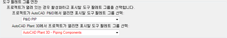

도구 팔레트 그룹 연관을 구성하려면
  1. 리본에서 홈 탭 프로젝트 패널 프로젝트 관리자 프로젝트 설정을 클릭합니다.
  2. 프로젝트 설정 트리 뷰에서 일반 설정을 확장합니다. 프로젝트 상세 정보를 클릭합니다.
  3. 도구 팔레트 그룹 연관 아래의 드롭다운 리스트에서 프로젝트가 열릴 때 표시할 도구 팔레트 그룹을 클릭합니다.
  4. 확인을 클릭합니다.
