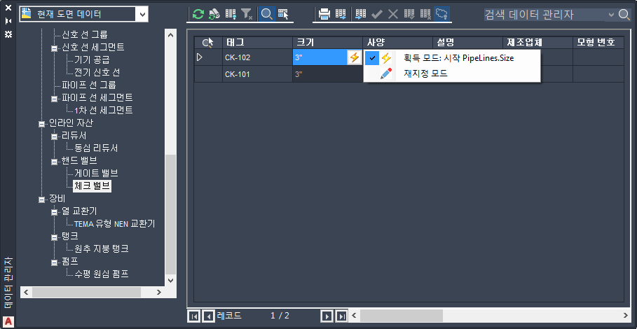

읽기 전용 및 특성 획득 데이터를 보려면
획득 모드의 획득 특성은 데이터 테이블에 회색 배경으로 표시됩니다. 재지정 모드로 변경하여 획득 모드의 특성을 편집할 수 있습니다.
데이터 관리자의 드롭다운 리스트에서 적절한 데이터 뷰를 클릭합니다.
트리 뷰에서 데이터 테이블에 읽기 전용 또는 획득 데이터가 포함된 노드를 클릭합니다. 회색 배경이 있는 열의 데이터를 확인합니다.
