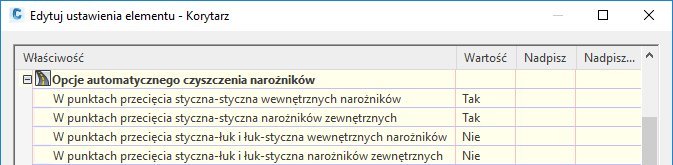

Za pomocą tych opcji można niezależnie kontrolować, czy wewnętrzne i zewnętrzne narożniki korytarzy o stałej szerokości są czyszczone w punktach przecięcia styczna-styczna i styczna-łuk.
| Przed zastosowaniem opcji czyszczenia narożników zewnętrznych | Po zastosowaniu opcji czyszczenia narożników zewnętrznych |
Aby uzyskać dodatkowe informacje, zapoznaj się z tematem Informacje na temat czyszczenia narożników korytarzy.

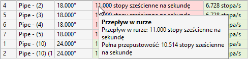

Jeśli wartość przepływu w rurze przekracza wartość pełnej przepustowości rury, ta kolumna jest cieniowana na czerwono. Po umieszczeniu kursora na komórce zostanie wyświetlona etykieta narzędzia zawierająca zarówno wartość przepływu w rurze, jak i pełną przepustowość.
Aby uzyskać więcej informacji, zobacz temat Strona Wyniki (okno dialogowe Analiza sieci grawitacyjnej).

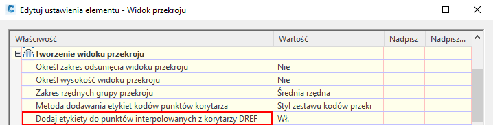

Więcej informacji na ten temat można znaleźć w sekcji Okno dialogowe Edytuj ustawienia elementu — Widok przekroju. Aby uzyskać więcej informacji na temat oznaczania etykietami punktów korytarza, zobacz temat Etykietowanie kodów punktów korytarza w widoku przekroju.

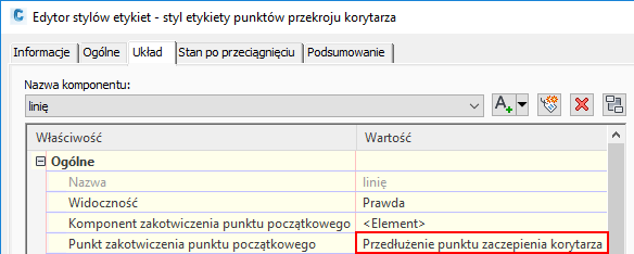

Po wybraniu opcji przekształcenia etykiet w etykiety stylu punktów korytarza zostanie wyświetlone okno dialogowe wyboru, w którym można określić zestaw etykiet przekroju zawierający styl etykiety punktów korytarza.
Aby uzyskać więcej informacji na temat polecenia CorridorSectionLabelsConv, zobacz temat Etykietowanie kodów punktów korytarza w widoku przekroju.
To ustawienie umożliwia określenie, czy opis i elementy kreślenia, które znajdują się wewnątrz buforów kreślenia i są powiązane z widokami przekroju, są przesuwane wraz z widokami przekroju. Aby uzyskać więcej informacji, zobacz temat Wyłączanie i włączanie buforów kreślenia widoku przekroju.
