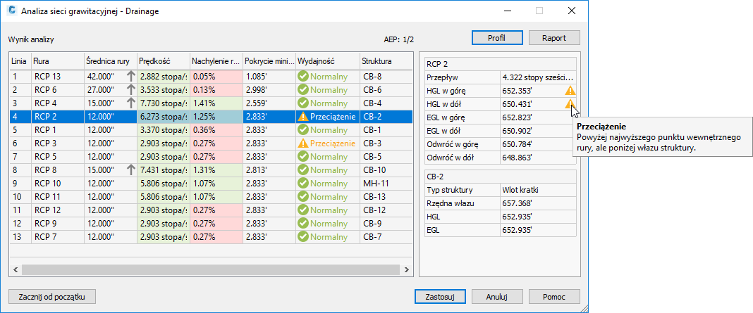

Ta strona okna diaglowego służy do przeglądania wyników analizy i stosowania ich do sieci rurociągów.
Po kliknięciu przycisku Analizuj w oknie dialogowym Analiza sieci grawitacyjnej zostanie wyświetlona strona Wyniki.
Wyświetlane są wizualne wskazówki i etykiety narzędzi wskazujące wyniki analizy.
Po wybraniu wiersza w tabeli wyników, w prawym panelu wyświetlane są szczegółowe informacje o rurze i strukturze w wybranej linii, a odpowiednia linia na rysunku jest podświetlona.
Można uzyskać dostęp do poleceń powiększania, przesuwania i wybierania linii na rysunku, klikając prawym przyciskiem myszy wiersz i wybierając polecenie w menu kontekstowym. Wybranie linii powoduje zaznaczenie zarówno rury, jak i struktury.
Po wybraniu wiersza w tabeli wyników linia jest podświetlana w widoku planu i profilu na rysunku, a dodatkowe szczegóły są wyświetlane po prawej stronie okna dialogowego.

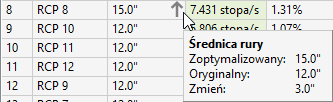

Jeśli na stronie Ogólne wybrano typ analizy Zmień średnice rur i resetuj dna rur i zmieniono średnicę rury, kolumna ta będzie zawierać strzałkę w górę lub w dół. Po umieszczeniu wskaźnika myszy nad strzałką wyświetlana jest etykieta narzędzia, która wyjaśnia, w jaki sposób zmieniono rozmiar rury.

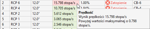

Jeśli prędkość jest niższa od prędkości minimalnej lub wyższa od prędkości maksymalnej określonej w oknie Ustawienia, kolumna ta jest zacieniona na czerwono. Po umieszczeniu wskaźnika nad komórką wyświetlana jest etykieta narzędzia pokazująca, o ile prędkość jest niższa od minimalnej lub wyższa od maksymalnej.

Normalne: Niweleta hydrauliczna znajduje się poniżej rzędnej najwyższego punktu wewnętrznego rury.
Przeciążenie: Niweleta hydrauliczna znajduje się ponad najwyższym punktem wewnętrznym rury, ale poniżej struktury.
Zatopienie: Niweleta hydrauliczna i/lub niweleta energetyczna znajdują się ponad włazem struktury.
Ta kolumna jest wyświetlana, jeśli na stronie Ogólne wybrano Oblicz niwelety energetyczne i hydrauliczne.
Szczegółowe informacje na temat problemów są wyświetlane po prawej stronie okna dialogowego.

Po wybraniu wiersza w tabeli wyników w prawym panelu są wyświetlane szczegółowe informacje o rurze i strukturze w wybranej linii. Różne szczegóły są wyświetlane w zależności od typów analiz, które są wybrane na stronie Ogólne.
Wyświetla całkowitą ilość przepływu, który przechodzi przez rurę.
Ten wiersz jest wyświetlany tylko wtedy, gdy wybrano opcję Zmień średnice rur i resetuj dna rur na stronie Ogólne.
Wyświetla niweletę hydrauliczną górnego końca rury.
Ten wiersz jest wyświetlany, jeśli na stronie Ogólne wybrano Oblicz niwelety energetyczne i hydrauliczne.
Wyświetla niweletę hydrauliczną dolnego końca rury.
Wyświetla niweletę energetyczną górnego końca rury.
Wyświetla niweletę energetyczną dolnego końca rury.
Wyświetla dno górnego końca rury.
Ten wiersz jest wyświetlany, jeśli na stronie Ogólne wybrano Zmień średnice rur i resetuj dna rur lub Oblicz niwelety energetyczne i hydrauliczne.
Wyświetla dno dolnego końca rury.
Wyświetla typ struktury.
Ten wiersz jest wyświetlany, jeśli na stronie Ogólne wybrano Oblicz niwelety energetyczne i hydrauliczne lub Analiza wlotu.
Wyświetla rzędną włazu struktury.
Wyświetla niweletę hydrauliczną struktury.
Wyświetla niweletę energetyczną struktury.
Wyświetla całkowitą wielkość przepływu, która jest albo przechwytywana przez strukturę wlotu, albo omija ją.
Ten wiersz jest wyświetlany, jeśli struktura jest wlotem i Analiza wlotu jest wybrana na stronie Ogólne.
Wyświetla ilość przepływu, który jest przechwytywany przez strukturę wlotu.
Wyświetla ilość przepływu, który omija strukturę wlotu.

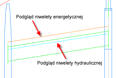

Można powiększyć i przesunąć do istniejącego widoku profilu, aby zobaczyć podgląd niwelety energetycznej, niwelety hydraulicznej i zmian rury. Kolory wyświetlane w widoku profilu są określane na stronie Ustawienia domyślne, do którego można uzyskać dostęp ze strony Ogólne strony okna dialogowego.
Poniższa ilustracja przedstawia istniejącą sieć rurociągów w widoku profilu.
Poniższa ilustracja przedstawia, jak może być wyświetlana grafika podglądu.
W oknie podglądu głębokości struktury nie są dopasowane, ponieważ są one połączone do oryginalnych rur, nie do zmienionych. Jeśli jednak wyniki zostaną stosowane do sieci rurociągów, głębokości struktury są dostosowywane do zmienionych rur, jak pokazano na poniższej ilustracji.
Poniższa ilustracja pokazuje szczegóły linii niwelety energetycznej i hydraulicznej w oknie podglądu.
