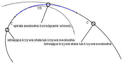

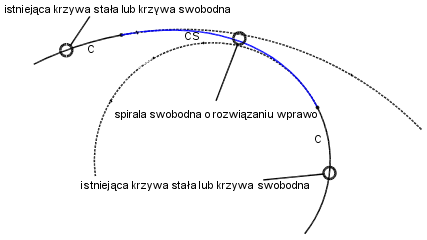

To polecenie należy stosować, aby utworzyć rozwiązanie pojedynczej krzywej złożonej jako przejście między dwoma łukami o różnych promieniach. Krzywe dowolne mają tylko jedno rozwiązanie geometryczne, nie można określić długości, ani wartości A. Program wykonuje obliczenia.
Poniższy rysunek przedstawia krzywą dowolną między dwoma łukami. Rozwiązanie jest uzależnione od kolejności wybierania łuku, do którego dołączona jest krzywa przejściowa. Pierwszy rysunek przedstawia rozwiązanie w lewo, gdzie okrąg wewnętrzny został wybrany jako pierwszy. Drugi rysunek przedstawia rozwiązanie w prawo, gdzie okrąg wewnętrzny został wybrany jako drugi:
Wyszukiwanie . Bieżąca definicja krzywej przejściowej zostanie wyświetlona w wierszu polecenia. Więcej informacji o zmianie domyślnej definicji krzywej przejściowej zawiera temat Praca z zastosowaniem ustawień łuku i krzywej przejściowej linii trasowania.
Rozwiązanie jest uzależnione od kolejności, w jakiej wybrano łuki, do których dołączona jest krzywa przejściowa. Aby uzyskać rozwiązanie, w którym krzywa przejściowa wychodzi z lewej, należy najpierw wybrać okrąg wewnętrzny. Aby uzyskać rozwiązanie, w którym krzywa przejściowa wychodzi z prawej, okrąg wewnętrzny należy wybrać jako drugi.

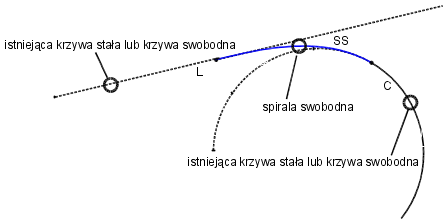

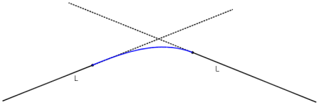

Istnieje możliwość dodawania krzywych dowolnych między dwiema liniami, gdy krzywe przejściowe mają być styczne do linii, do których są dołączone. Przy takim rozwiązaniu krzywe przejściowe mogą być następujące: proste, do wewnątrz lub na zewnątrz.
Poniższy rysunek przedstawia dowolną krzywą między dwiema liniami. Dostępne rozwiązania:
