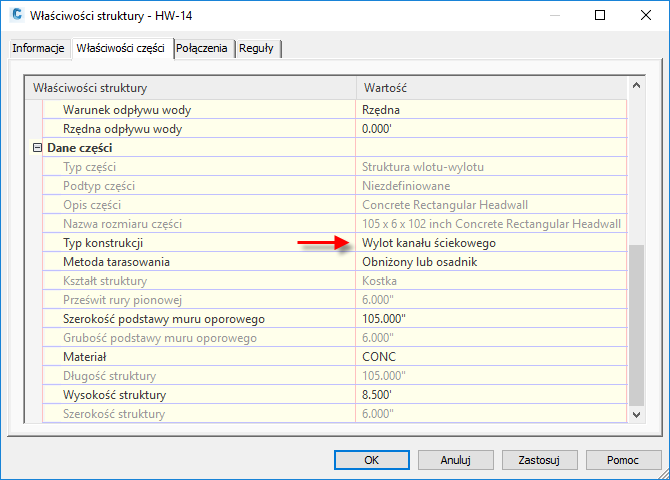

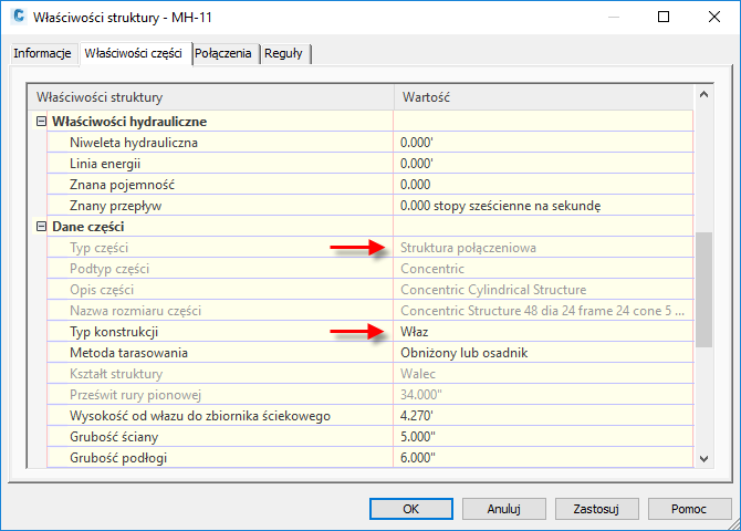

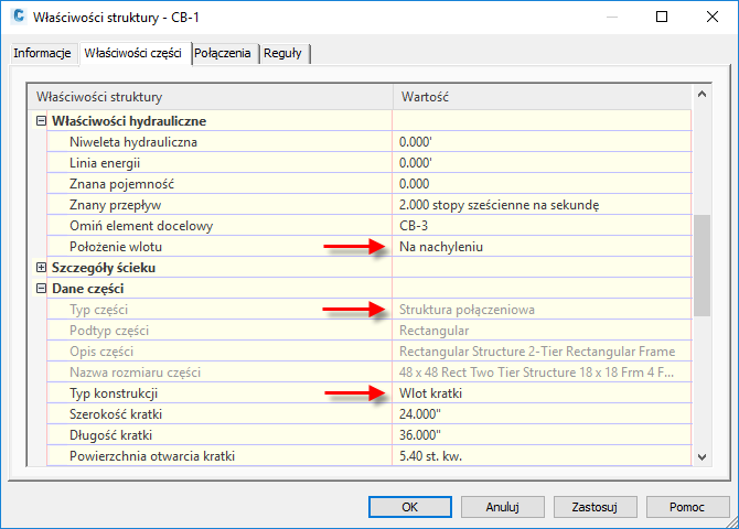

Przed przystąpieniem do analizy należy spełnić pewne wymagania wstępne, w zależności od typu analizy, która ma zostać przeprowadzona.

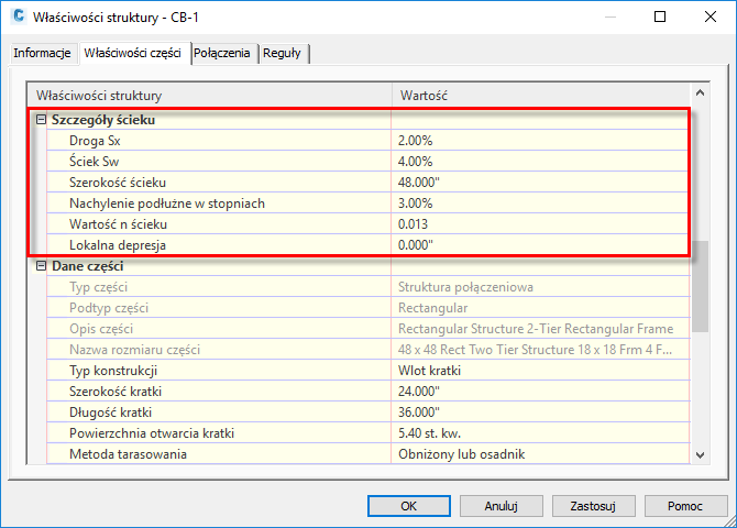

Można użyć sekcji Szczegóły ścieku w oknie dialogowym Właściwości struktury, aby określić właściwości obszaru jezdni wokół wlotu. Właściwości te są używane przez polecenie Analizuj sieć grawitacyjną do obliczeń analizy wlotów.

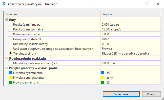

Ustawienia, które należy określić ręcznie dla powierzchni rozkładu i rur lub które są używane jako wartości w obliczeniach analizy, można wstępnie zdefiniować jako domyślne na stronie Ustawienia. Kliknij przycisk Ustawienia na stronie Ogólne, aby otworzyć to okno dialogowe.
Domyślne ustawienia struktur można określić w oknie dialogowym Edytuj ustawienia elementu — Struktura.
Można odwzorować parametry części utworzonych za pomocą kreatora części na parametry, które są wymagane w przypadku polecenia Analizuj sieć grawitacyjną.
Dzięki odwzorowaniu parametrów i zastosowaniu ich do struktur w istniejących sieciach rurociągów nie będzie wymagane ręczne określanie wartości podczas używania polecenia Analizuj sieć grawitacyjną.

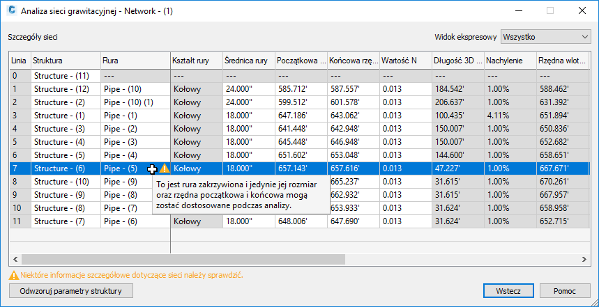

Można użyć strony Szczegóły sieci okna dialogowego Analiza sieci grawitacyjnej, aby przejrzeć i zmienić informacje dotyczące szczegółów sieci, które są istotne dla wybranych typów analizy.
Jeśli wybrany typ analizy nie może zostać wykonany, pod przyciskiem Szczegóły sieci na stronie Ogólne okna dialogowego Analiza sieci grawitacyjnej wyświetlany jest komunikat o błędzie.
Jeśli niektóre z informacji dotyczących szczegółów sieci powinny zostać zweryfikowane, pod przyciskiem Szczegóły sieci na stronie Ogólne wyświetlany jest komunikat ostrzegawczy.
Kliknij przycisk Szczegóły sieci, aby otworzyć stronę Szczegóły sieci, na której można przejrzeć błędy i ostrzeżenia oraz zmienić ustawienia szczegółów sieci.
Aby uzyskać więcej informacji, zobacz temat Strona Szczegóły sieci (okno dialogowe Analiza sieci grawitacyjnej).
