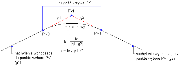

W projektach pionowych preferowane są parabole kwadratowe, ponieważ nachylenie zmienia się równomiernie na całej długości łuku. Przy małych nachyleniach stanowią one bliską aproksymację łuków kołowych i są zwykle stosowane w projektach pionowych. Ta cecha sprawia, że są bardzo łatwe do wyznaczania. Zastępując te wartości, uzyskujemy równanie paraboli kwadratowej dla łuku pionowego:
Ponieważ szybkość zmiany nachylenia jest stała na całej długości łuku, parametr krzywej parabolicznej można wyrazić jako:
Wartość odpowiada odległości w poziomie, na której występuje 1% zmiana nachylenia łuku pionowego. Wartość opisuje gwałtowność zmiany nachylenia. W tabelach prędkości lub w innych narzędziach projektowych może być ustalona minimalna docelowa wartość K.

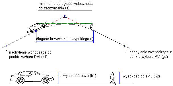

Opisana metoda projektowania łuków wypukłych zapewnia uzyskanie minimalnej długości łuku. Łuk musi być odpowiednio długi, aby kierowca standardowego pojazdu zawsze mógł zobaczyć obiekt, zanim znajdzie się on w maksymalnej odległości zatrzymania przy prędkości jazdy przewidzianej w projekcie.

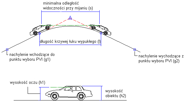

Opisana metoda projektowania łuków wypukłych zapewnia uzyskanie minimalnej długości łuku. Łuk musi być odpowiednio długi, aby kierowca standardowego pojazdu zawsze mógł zobaczyć pojazd nadjeżdżający z przeciwka w bezpiecznej odległości przy prędkości jazdy przewidzianej w projekcie.

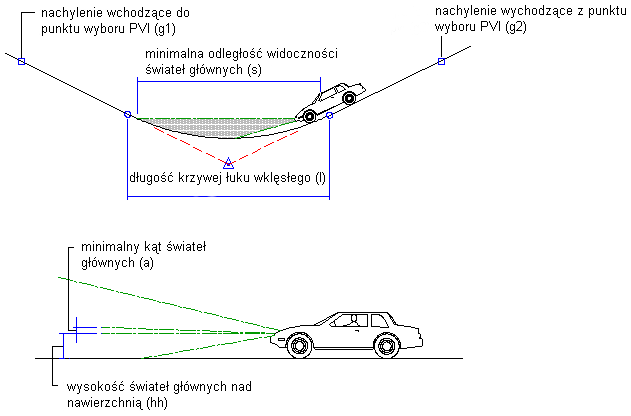

Opisana metoda projektowania łuków wklęsłych zapewnia uzyskanie minimalnej długości łuku. Łuk musi być odpowiednio długi, aby podczas jazdy w ciemności reflektory standardowego samochodu oświetlały drogę w bezpiecznej odległości, większej od odległości zatrzymania przy prędkości jazdy przewidzianej w projekcie.

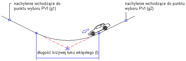

Opisana metoda projektowania łuków wklęsłych zapewnia uzyskanie minimalnej długości łuku. Łuk musi być odpowiednio długi, aby kierowca standardowego pojazdu nie był poddawany nadmiernym siłom bezwładności podczas jazdy po łuku przy prędkości przewidzianej w projekcie.
