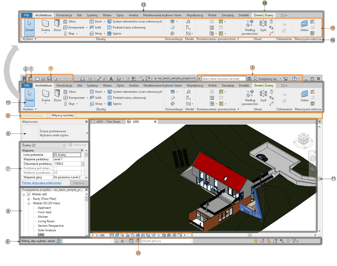

Za pomocą kilku kliknięć można również dostosować interfejs do preferowanego sposobu pracy. Na przykład dla wstążki można ustawić jeden z czterech stylów wyświetlania. Można również wyświetlić jednocześnie kilka widoków modelu lub nałożyć je na siebie, aby widoczny był tylko ten znajdujący się na wierzchu.
1 Strona główna programu Revit
2 Karta Plik
3 Pasek Szybkiego Dostępu
4 InfoCenter
5 Pasek opcji
6 Wybór typu
7 Paleta Właściwości
8 Przeglądarka projektu
9 Pasek stanu
10 Pasek kontroli widoku
11 Obszar rysunku
12 Wstążka
13 Karty na wstążce
14 Karta kontekstowa na wstążce, udostępniająca narzędzia odpowiednie do wybranego obiektu lub bieżącej operacji
15 Narzędzia na bieżącej karcie wstążki
16 Panele na wstążce
