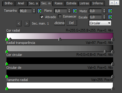

Interface
Tamanho
Controla o tamanho, como uma percentual da imagem total, do efeito de flare secundários manuais da lente. Este parâmetro pode ser animado.
Plano
Controla a distância, em graus, entre o flare de origem e o flare secundário manual. Por padrão, o flare plano está situado no centro do nó de origem selecionado. Os valores positivos colocam o flare na frente do flare de origem, enquanto os valores negativos colocam o flare atrás do flare de origem. Este parâmetro pode ser animado.
Dica: No trabalho de câmera ao vivo, muitas vezes, há um ou dois elementos secundários atrás da fonte de luz, portanto, você deve ter um ou dois.
Ativado
Ativa e desativa os flares secundários manuais Esta opção deve ser selecionada tanto no guia secundário manual quanto no guia de preferências para que os flares secundários manuais possa ser renderizados.
Esmaecer
Especifica se o conjunto atual de flares secundários possuem esmaecimento axial ou não.
Conjuntos
Especifica em qual conjunto de alargamentos secundários você está trabalhando. Você pode ter quantos conjuntos de elementos secundários manuais desejar, cada um com suas próprias propriedades. Por padrão, sete conjuntos estão disponíveis. É possível rolar através deles clicando o botão com seta para frente ou para trás ao lado do nome do conjunto.
Para adicionar outro conjunto ao seu alargamento, clique no botão Adicionar abaixo da caixa de seleção Ativado. Para excluir um conjunto, clique no botão Del.
Matiz
Especifica a graduação da cor do flare secundário. Este parâmetro pode ser animado.
Escala
Especifica como redimensionar os flares secundários. Este parâmetro pode ser animado.
Forma
Este menu controla a forma geral dos flares secundários.
Gradientes
Define o gradiente do alargamento secundário.
