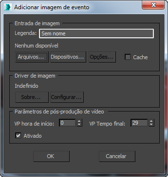

    Aparecerá uma caixa de diálogo Adicionar evento de entrada de imagem.
  3. Clique em Arquivos para selecionar um bitmap ou animação para usar como imagem ou clique em Dispositivos para selecionar um dispositivo de geração de imagens.
    Se clicar em Arquivos, aparecerá uma caixa de diálogo para selecionar o arquivo bitmap ou de animação.
    Se escolher Dispositivos, aparecerá uma caixa de diálogo Selecionar dispositivo de entrada de imagem. Esta caixa de diálogo tem uma lista de opções contendo os dispositivos instalados.
  4. Clique em Opções para selecionar o tamanho e a posição da imagem no enquadramento final do vídeo.
    Aparecerá uma caixa de diálogo Opções de entrada de imagem.
  5. Ajuste outras configurações da Entrada de imagem e clique em OK.
    O evento Entrada de imagem aparece no fim da fila.

As caixas de diálogo Adicionar evento de entrada de imagem e Editar evento de entrada de imagem têm os mesmos controles.
Grupo Entrada de imagem.
Etiqueta
Permite dar um nome específico a um evento. Um nome específico pode fazer com que o evento de imagem seja mais fácil de distinguir em uma lista de eventos longa.
Arquivos
Permite escolher o arquivo de imagem em bitmap ou animação.
Dispositivos
Permite selecionar um dispositivo de entrada de hardware instalado; por exemplo, um gravador digital de discos.
Opções
Mostra a caixa de diálogo Opções de entrada de imagem para poder configurar o alinhamento, tamanho e o intervalo de quadros da imagem entrada.
Cache
Guarda um bitmap na memória. Se você estiver usando uma imagem única em bitmap, pode escolher esta opção. A Pós-produção de vídeo não vai voltar a carregar ou alterar as dimensões da imagem em cada quadro.
Grupo Driver de imagem
Estes botões só estão disponíveis quando se seleciona um dispositivo como origem da imagem.
Sobre
Fornece informações sobre a origem do software de manipulação de imagem usado para trazer a imagem para o 3ds Max.
Configuração
Exibe uma caixa de diálogo de configuração específica para o plug-in. Alguns plug-ins podem não usar este botão.
Grupo de Parâmetros de Pós-produção de vídeo
Tempo de início/fim da PV.
Define os pontos inicial e final das quadros-chave para o evento selecionado em toda a fila de pilar de vídeo. A Pós-produção de vídeo renderiza o evento sobre o número de quadros especificados aqui.
Ativado
Ativa ou desativa o evento. Quando esta caixa está desativada, o evento está inativo e a Pós-produção de vídeo ignora-o ao renderizar a fila. Cada evento tem que ser desligado individualmente. Por exemplo, a desativação de uma camada de eventos não desativa eventos compostos. As barras de intervalo de eventos desligados não estão disponíveis na área da trilha do evento.
