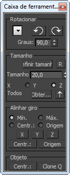

A caixa de ferramentas Transformar contém funções para facilitar a rotação do objeto, escalonamento e posicionamento, bem como para movimentar os giros do objeto.

Rotacionar grupo
Rotaciona a seleção atual (incluindo objetos secundários) no sentido horário e no sentido anti-horário, com base na direção de vista; o sentido horário sempre gira no sentido horário na vista atual. Alinhe a vista mais ou menos para qualquer eixo e clique em um botão de seta para rotacionar o objeto pelo valor especificado pelo valor Graus. Se o Sistema de coordenada de referência for definido para Local, será possível rotacionar o objeto em seu eixo local, primeiro alinhando a vista mais ou menos para o eixo local do objeto. Se o sistema de coordenadas for definido na tela, o objeto será rotacionado adequadamente.
A lista suspensa do lado esquerdo é para seleção rápida de uma quantidade de rotação predefinida.

Graus
O valor de rotação aplicado por qualquer um dos botões Girar. Para alterar o valor, utilize a lista suspensa, o teclado ou os controles giratórios.
Dimensionar grupo
Define o tamanho do 3ds Max em unidades para o objeto selecionado em um único eixo ou em todos os eixos simultaneamente.
Dica: É possível utilizar esse recurso para definir um tamanho de objeto de qualquer eixo ou de todos os três eixos ao seu tamanho anterior em um eixo. Primeiro, selecione o eixo e clique em Dimensionar e, em seguida, escolha um outro eixo ou Todos e clique em Definir tamanho.
Definir tamanho
Aplica o valor do Tamanho ao objeto no eixo atual ou nos eixos, redimensionando-o.

Tamanho
O tamanho que é aplicado quando você clica em Definir tamanho. Edite esse valor com o teclado ou com o mouse (botão giratório) ou recupere o tamanho atual do objeto com o botão Dimensionar (consulte a seguir).
X/Y/Z/Tudo
Selecione o eixo ou os eixos que serão dimensionados ao clicar em Definir tamanho. Também determina qual tamanho do eixo recuperar com Dimensionar (consulte a seguir).

Grupo Alinha giro
Estas ferramentas alinham o giro do objeto selecionado. Selecione o local para mover o giro e, em seguida, clique em X, Y ou Z.

Grupo de objetos
Centro
Move o objeto para o centro do mundo (origem).
QClone (Clonagem rápida)
Faz uma cópia do objeto selecionado e a move para o lado com o mesmo valor da largura do objeto. Alinha a vista mais ou menos para qualquer eixo e a utiliza.
Como a ferramenta Rotacionar (consulte anterior), o QClone funciona com base na direção na qual o objeto é visualizado no viewport. Em geral, ela move a clonagem para a direita, exceto quando o modelo é visualizado de cima ou de baixo. Em qualquer caso, ela move a clonagem para o ponto da vista.
