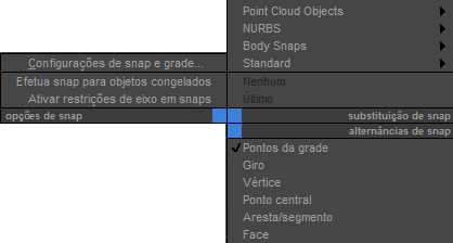

Menu Snaps Shortcut
O Menu Snaps Short é um menu que permite acessar rapidamente várias opções de ajustes.
Interface
Snap Override quadrant
Este quadrante permite que você escolha configurações desobreposição de ajuste de uso temporário.
NURBS
Exibe um submenu que permite que você selecione uma configuração de ajuste NURBS para um único uso. Consulte NURBS Snaps.
Standard
Exibe um submenu que permite que você selecione uma configuração de ajustes padrão para ser utilizada uma única vez. Consulte configuração de ajustes padrão.
None
Desativa todas as configurações de ajuste para a próxima ação do mouse. Esta opção não está disponível até você escolher uma configuração de ajuste.
Last
Depois de ter utilizado a sopreposição de ajuste, esta opção exibe a última configuração de sobreposição que você escolheu. Ao Selecionar esta opção, a configuração de ajuste será novamente ativada para ser usada uma única vez. Esta opção não está disponível até você ter escolhido uma configuração rápida.
Snap Toggles quadrant
Este quadrante mostra algumas das configurações de ajuste mais utilizadas para que você possa selecioná-las rapidamente.
Snap Options quadrant
Grid and Snap Settings
Display da caixa de diálogo Grid And Snap Settings .
Snaps To Frozen Objects
Este é um botão de alternância. Ative-o para permitir o ajuste de objetos congelados. Padrão=desativado.
Snaps Use Axis Constraints
Este é um botão de alternância. Ative-o para utilizar as restrições de transformação atuais. Padrão=desativado.
Por exemplo, se estiver movendo uma vértice com o modo Restrict to XY Plane ativado e desejar ajustar a vértice para um ponto removido do Z axis, desative essa opção, se necessário.
