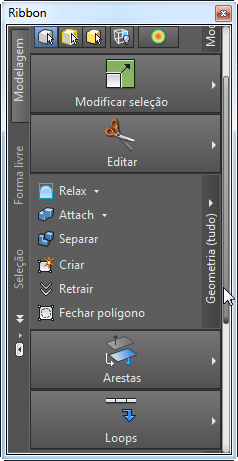

Flutuação e encaixe da faixa de opções e seus painéis
Redimensionamento da faixa de opções
Controles adicionais

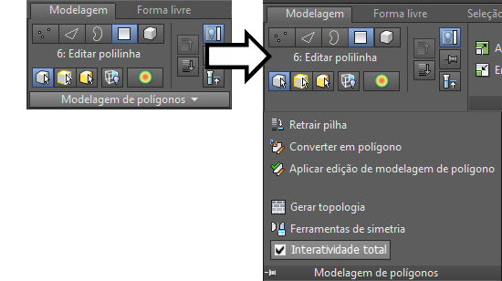

[abrir expansão de painel]
Na parte inferior ou na lateral direita de cada painel fica a barra de título; se a opção Mostrar títulos de painel estiver desativada, uma barra fina entrará em seu lugar. Se a barra de título contiver uma pequena seta, isso significará que ela pode ser expandida para exibir mais controles. Para expandir o painel, clique no título.
A expansão de painel permanece aberta desde o cursor do mouse permaneça sobre ela. Para fechá-la, basta distanciar o mouse.
Esquerda: clique na barra de título do painel ...
Direita: ... para abrir a expansão de painel.
Nota: Quando a faixa de opções é minimizada nos títulos de painéis, os painéis se expandem totalmente quando abertos e, dessa forma, expansões adicionais não são aplicáveis.
Dica: Se quiser, você pode "fixar" a abertura de uma expansão de painel (veja a seguir).

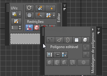

Retornar painéis para a faixa de opções
Restaura todos os painéis do grupo na faixa de opções. Cada painel volta para a guia e o local da faixa de opções em que estavam antes de se tornarem flutuantes. Disponível somente em painéis flutuantes.
Alternar orientação
Alterna o layout de grupo de painéis entre vertical e horizontal. Disponível somente em painéis flutuantes.
Superior: grupo de painéis flutuantes na orientação vertical
Inferior: grupo de painéis flutuantes na orientação horizontal

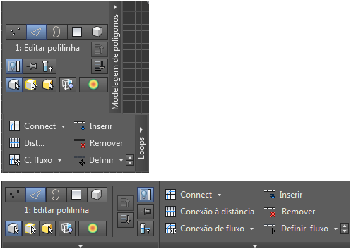

Minimizar/maximizar
Clique nesse botão, que fica localizado na faixa de opções nas proximidades dos títulos de guias, para alternar entre maximizado e o minimizado ativo (seja a seguir).
Alternativamente, se a opção Navegar por todos estiver ativa (veja a seguir), a ação de clicar em Minimizar/maximizar ativará a próxima opção nesta sequência: maximizado, minimizado para botões de painel, minimizado para títulos de painéis e minimizado para guias.
Quando a faixa de opções é maximizada, a maioria de seus controles fica visível; o restante fica disponível na área de expansão de determinados painéis, e isso é indicado por uma pequena seta perto do título do painel. Clique no título para abrir a expansão.
Para definir a opção minimizar ativa, clique na pequena seta ao lado do botão Minimizar/maximizar e selecione uma opção na lista suspensa:
  • Minimizar para guias A faixa de opções mostra apenas os nomes das guias. Para acessar os painéis, clique na guia; isso maximiza a faixa de opções temporariamente. Quando você distancia o cursor da faixa de opções, ela é minimizada de novo.
    Nesse modo, os controles adicionais em alguns painéis ficam disponíveis na expansão do painel, o que é indicado por uma pequena seta ao lado do título de painel quando os painéis são expandidos. Clique no título para abrir a expansão.
  • Minimizar para títulos do painel A faixa de opções mostra guias e títulos de painéis. Para acessar um painel, passe o mouse sobre o respectivo título.
    Nesse modo, cada painel se expande para mostrar todos os controles automaticamente; não é possível expandir mais.
  • Minimizar para botões do painel A faixa de opções mostra guias, títulos de painéis e um único ícone de cada painel. Para acessar um painel, passe o mouse sobre o respectivo título.
  • Navegar por todos Quando ativo, a ação de clicar no botão Minimizar/maximizar ativa a próxima opção nesta sequência: maximizado, minimizado para botões de painel, minimizado para títulos de painéis e minimizado para guias.

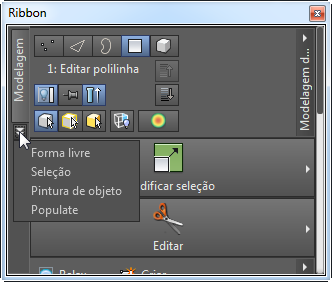

Submenu Mostrar guias
Ativa ou desativa a visibilidade das guias da faixa de opções: Ferramentas de modelagem de grafite, Forma livre, Seleção e Pintura de objeto.
Submenu Mostrar painéis
Lista todos os painéis disponíveis para a guia ativa. Os painéis visíveis têm marcas de seleção ao lado de seus nomes; os ocultos, não. Para ativar ou desativar a visibilidade de um painel, clique no respectivo nome, na lista.
