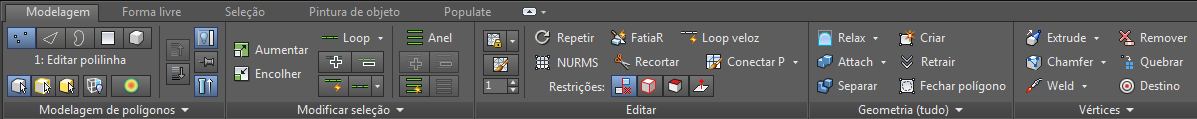

A faixa de opções tem a forma de uma barra de ferramentas que pode ser encaixada em uma configuração vertical ou horizontal, ou flutuar em uma configuração vertical.
Faixa de opções maximizada na orientação horizontal (vista parcial)

Cada é possível contém vários painéis cuja presença, em geral, depende do contexto. Por exemplo, o conteúdo da é possível Seleção varia de acordo com o nível de subobjeto. É possível usar um menu de contexto para determinar quais painéis aparecem e também pode destacar painéis para que eles flutuem independentemente da interface. É possível ajustar o tamanho do painel horizontalmente ao arrastar uma extremidade e, qué possível torná-los menores, os painéis se ajustam automaticamente. Os mesmos controles que anteriormente estavam disponíveis diretamente se tornam disponíveis em menus suspensos.
A primeira é possível da faixa de opções é a é possível Modelagem, e seu primeiro painel, Modelagem de polígonos, fornece um subconjunto das ferramentas do painel Modificar: nível de subobjeto nível (Vértice, Aresta, Borda, Polígono, Elemento); nível de pilha, opções de visualização de seleção de subobjeto, e mais. A qualquer momento, é possível mostrar ou ocultar qualquer painel disponível usé possível o menu de contexto.
