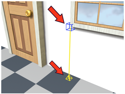

Fita fornece uma "fita métrica" na tela para determinar e definir as distâncias. A fita é composta de dois objetos nomeados, da mesma forma que as luzes e câmeras de destino. Por padrão, estes são nomeadas Tape### e Tape###.Target (### é um número de três casas). Os ícones de fita de destino são conectados por uma linha que representa a distância atual entre eles.
Usando uma fita auxiliar para medir a distância do piso à moldura da janela.
É possível arrastar um comprimento (o padrão) ou inserir um determinado comprimento ativando Especificar comprimento. Você pode efetuar snap em cada extremidade da fita ou alinhar a objetos em sua cena. Excluir qualquer extremidade exclui a fita.
