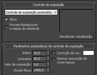

Controle de exposição automática tira amostras da imagem renderizada e cria um histograma para dar uma boa separação de cores em todo o intervalo dinâmico da renderização. É possível aprimorar alguns efeitos de iluminação que de outra forma seriam demasiado escuros para ver.
Você pode pensar no valor de exposição como uma configuração de compensação de exposição em câmeras com controle de exposição automática.
Quando a caixa de seleção está ativada, a correção de cor altera todas as cores para que a cor exibida na amostra de cor apareça como branco.
Clicar na amostra de cor exibe um Seletor de cores para escolher a cor de adaptação.
Você pode usar este controle para simular como o olho se adapta à iluminação. Por exemplo, mesmo quando a luz de um ambiente tem um tom amarelo proveniente de uma lâmpada incandescente, continuamos a ver os objetos que sabemos que são brancos, tais como páginas impressas, como brancos.
Quando ativado, renderiza as cores com uma luz fraca como se a luz fosse demasiado escura para o olho distinguir as cores. Quando desativada, esta opção renderiza até cores com pouca iluminação.
Diminuir saturação de níveis baixos simula a resposta do olho à iluminação fraca. Com uma iluminação fraca, o olho não percebe cores e, ao invés, vê tons de cinza.

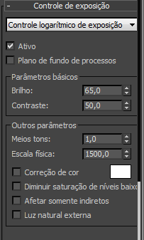

O Controle de exposição logarítmica usa brilho, contraste e o fato de a cena ser no exterior à luz do dia ou não, para mapear valores físicos para valores RGB. O Controle de exposição logarítmica é melhor para cenas com um grande alcance dinâmico.
Os controles do Controle de exposição logarítmica são os mesmos que os do Controle de exposição automática, com duas configurações adicionais:
Ative esta alternância quando a iluminação primária de sua cena for proveniente de luzes padrão ao invés de luzes fotométricas. Quando você usar luzes padrão e ativar afetam somente indiretos, Radiosidade e controle de exposição geram resultados similares para o padrão da linha de digitalização agente de renderização. Quando você usa luzes padrão, mas deixa a opção Afetar somente indiretos desativada, o controle de radiosidade e exposição gera resultados que podem ser muito diferentes do agente de renderização de linhas de digitalização padrão.
A configuração de luz do dia exterior compensa a intensidade extrema de uma luz solar IES.

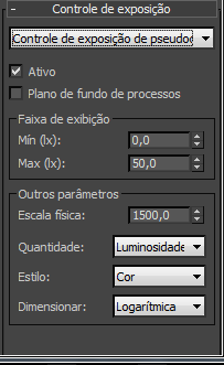

A opção Pseudo controle da exposição da cor é, na verdade, uma ferramenta de análise de iluminação que lhe fornece uma forma de visualizar e avaliar os níveis de iluminação de sua cena. Ele atribui os valores de luminosidade ou iluminação a pseudocores que mostram o brilho dos valores que estão sendo convertidos.
Do mais escuro ao mais claro, a renderização mostra azul, ciano, verde, amarelo, laranja e vermelho. (Em alternativa, você pode selecionar uma escala de cinza em que os valores mais brilhantes são brancos e os valores mais escuros são pretos.) A renderização inclui a barra de cores ou de escala de cinza como uma legenda para a imagem.
Exposição de pseudocor de uma cena com radiosidade. As áreas em vermelho estão superiluminadas, as áreas em azul estão subiluminadas e as áreas em verde têm um bom nível de iluminação.
Esta opção é útil quando a iluminação das superfícies de interesse é baixa em comparação com a iluminação máxima da cena.

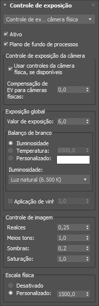

Este controle define a exposição de Câmeras físicas, usando um Valor de exposição e uma curva de resposta de cor.
Este controle é uma duplicata do que se vê em menu Renderização > Ambiente > caixa de diálogo Ambiente e efeitos. Para obter mais informações, consulte Controle de exposição da câmera física
