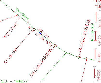

Legenda de segmento adicionada ao alinhamento
Quando as legendas são criadas, elas são colocados na camada especificada para o objeto de legenda na caixa de diálogo Configuração de desenho, na guiaCamadas do objeto. As configurações de desenho para este desenho especificam que as legendas de alinhamento são criadas na camada C-ROAD-TEXT.
 Editar seleção atual.
Editar seleção atual. Na caixa de diálogo Compositor de estilo de legenda, na guiaGeral, na categoria Etiqueta, observe que o estilo de camada é C-ROAD-BRNG. Isto significa que, se quaisquer propriedades de cor, tipo de linha e espessura de linha são definidas como ByLayer ou ByBlock, elas herdam as propriedades correspondentes da camada C-ROAD-BRNG, independentemente de qual camada o objeto de legenda está.
Utilize a lista Nome do componente para examinar as propriedades de vários componentes de legenda. Observe que a Cor de todos os componentes será ByLayer, exceto a do componente Seta de direção.
Os componentes de legenda que tiverem sua propriedade Cor definida para ByLayer serão vermelhos porque a propriedade de cor da camada C-ROAD-BRNG é exibida em vermelho. A seta de direção será azul porque sua propriedade Cor é azul.

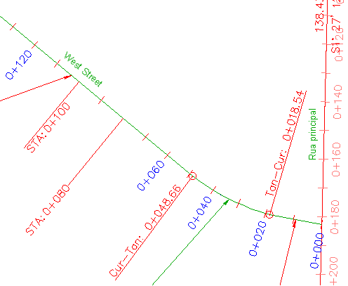

Procure os efeitos da visibilidade de camada nas legendas
 Camadas lista
Camadas lista  Camada. Próximo à camada C-ROAD-TEXT, clique em
Camada. Próximo à camada C-ROAD-TEXT, clique em  para desativar a camada C -ROAD-TEXT.
 para desativar a camada C -ROAD-TEXT. Os principais marcadores e legendas de estaca estão ocultos, mas a legenda tangente que você adicionou, não está. As legendas de estaca estavam ocultas porque elas estão na camada C-ROAD-TEXT e seu estilo faz referência à camada C-ROAD-TEXT, que você desativou. A legenda de tangente ainda está visível porque quando você desativou a camada onde ela está, seus componentes de estilo se referem à camada C-ROAD-BRNG, que ainda está visível.
Legendas ocultas de estaca
Observe que as legendas STA: 0+080 e STA: 0+100 que você alterou no Exercício 2: Usar um estilo de legenda secundário também estão visíveis ainda. Isto ocorre porque as outras legendas de estaca principais, utilizam o estilo Perpendicular com o marcador, que faz referência à camada 0. Legendas STA= 0+060 e STA= 0+080 utilizam os estilos Perpendicular com a linha e Ênfase de estacas, que fazem referência à camada C-ROAD-LABL.
