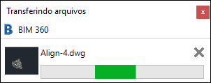

    • Depois que você solta o cursor, e enquanto os documentos e as pastas estão sendo copiados, uma caixa de mensagem é exibida.
      Nota: No Desktop Connector, há uma janela Ações pendentes que você pode conferir durante o processo. Por exemplo, quando você salva um desenho em um projeto do BIM 360, a ação Sincronização de espaço de trabalho é exibida na janela Ações pendentes para informar que o desenho está sendo carregado no BIM 360.
