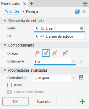

  1. Na faixa de opções, clique na guia Modelo 3D painel Criar Extrusão .
    Se houver apenas um perfil no esboço, ele será selecionado automaticamente. Ou selecione um perfil de esboço.
  2. Na parte superior do painel Propriedades, você encontrará a trilha de navegação. À direita da trilha, você poderá encontrar o tipo de operação. O tipo determina que opções são apresentadas no painel Propriedades.

  3. Especifique a Geometria de entrada. É possível usar a seleção de janela para selecionar rapidamente vários perfis fechados no mesmo esboço.
    Nota: Use as opções De e Para para obter o mesmo resultado obtido com os métodos Distância da face e Entre usados em versões anteriores.
    Importante: Durante a visualização da operação, é possível editar cotas de esboço visíveis sem acessar o ambiente de esboço.
    • Perfis - o seletor Perfis fica ativo por padrão e quando há:
      • Um perfil - se o esboço contiver somente um perfil fechado, ele será selecionado automaticamente.
      • Vários perfis - selecione os perfis ou as regiões que definem a extrusão ou o corpo desejado.

  4. Especifique os parâmetros de Comportamento usando as opções disponíveis:
    • Direção: padrão - executa a extrusão somente em uma direção. A face da extremidade da extrusão é paralela ao plano do esboço.
    • Direção invertida - executa a extrusão na direção oposta da Direção.
    • Simétrico - executa a extrusão em direções opostas ao plano do esboço usando a metade do valor especificado em Distância A para cada direção.
    • Assimétrico - executa a extrusão em direções opostas ao plano do esboço usando dois valores, Distância A e Distância B. Insira um valor para cada distância. Clique em para inverter a direção da extrusão usando os valores especificados.
    • Distância A - especifica a profundidade de extrusão entre os planos inicial e final. Para uma operação base, mostra a distância negativa ou positiva do perfil de extrusão ou o valor inserido. Se você arrastar o manipulador, o valor será modificado.
    • Distância B - especifica a profundidade na direção secundária. É exibida quando a opção Assimétrico é selecionada.

  6. Na seção Propriedades avançadas, é possível especificar opções adicionais.

  7. Clique em OK ou em (Criar nova operação) para continuar definindo operações de revolução.
