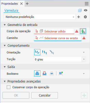

Importante: O comando Varredura usa um painel Propriedades para definir a operação. Se não estiver familiarizado com os painéis Propriedades do Inventor, consulte
Sobre os painéis Propriedades para saber mais sobre o fluxo de trabalho, os comportamentos e as opções avançadas, como o menu do painel e as configurações avançadas. Tenha em mente que, à medida que você trabalha de cima para baixo no painel Propriedades, as seleções feitas em uma seção determinam as opções apresentadas na seção seguinte.

- Clique em guia Modelo 3D
painel Criar
Varredura
Se necessário, ative a opção Varredura de sólido
no painel Propriedades.
- Selecione o corpo da operação de sólido.
- Selecione uma curva ou uma aresta para definir o caminho.
- Escolha uma orientação:
Seguir caminho
Fixo
Alinhado
- Se estiver usando a opção Alinhada, selecione o vetor de direção axial.
- Se necessário, especifique o ângulo de torção. O ângulo de torção está relacionado ao corpo da operação, e não ao espaço 3D.
Se necessário, selecione o Eixo de torção.
A imagem a seguir mostra o efeito de um ângulo de torção de 90 graus em uma varredura alinhada. O ângulo de torção aplicado ao corpo da operação cria um projeto que pode rotacionar uma garrafa da posição horizontal para vertical ao longo do caminho.
(Crédito do modelo: Scott Moyse)
- Especifique uma operação de saída:
- Unir
. Adiciona a outra operação ou corpo o volume criado pela operação em que a varredura foi executada. Não disponível no ambiente de montagem.
- Recortar
. Remove de outra operação ou corpo o volume criado pela operação em que a varredura foi executada.
- Intersectar
. Cria uma operação a partir do volume compartilhado entre a operação em que a varredura foi executada e outra operação. Exclui o material não incluído no volume compartilhado. Não disponível no ambiente de montagem (não disponível no Inventor LT).
- Novo sólido
. Cria um corpo sólido. Cada corpo sólido é um conjunto independente de operações separadas de outros corpos. Um corpo pode compartilhar operações com outros corpos.
- Clique em OK.
