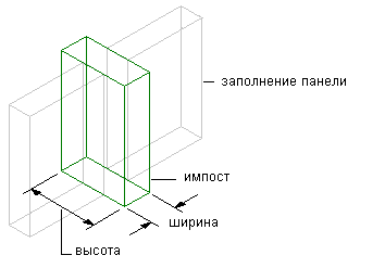

Определение импоста витража через его ширину и глубину
Можно определять импосты, задавая их ширину и глубину.
Задание ширины и глубины импоста

  8. Укажите длину и ширину импоста.
