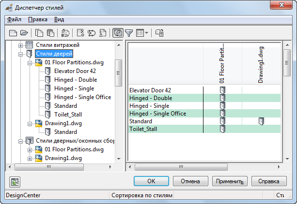

Стили стандартов проекта в Диспетчере стилей
Стили стандартов отображаются в окне "Диспетчер стилей". В зависимости от статуса по отношению к стандартам проекта используются различные значки, предназначенные для различения этих стандартов.
