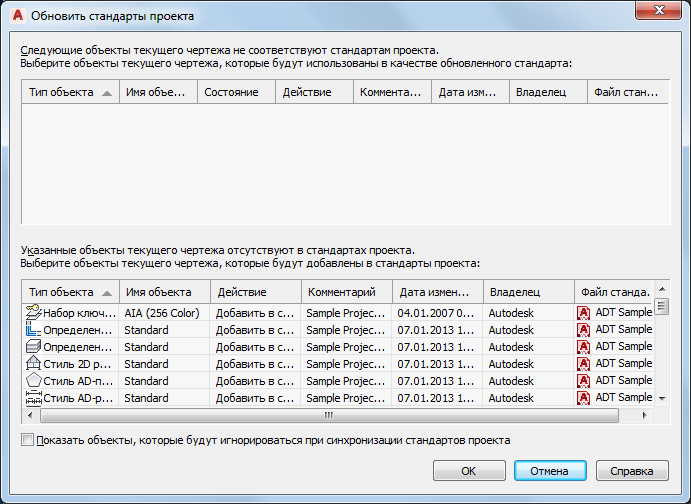

- Щелкните правой кнопкой и выберите "Обновить стандарты из чертежа".
Прим.: Здесь также можно обновить несколько стилей, тип стилей, категорию стиля и текущий чертеж в целом.
Выбранный стиль приводится на панели вверху.
- Чтобы обновить стандарты проекта из стиля в чертеже проекта, из раскрывающегося списка "Действие" этого стиля выберите "Обновить стандарты проекта".
- Чтобы не обновлять стандарты проекта из стиля в чертеже проекта, из раскрывающегося списка "Действие" этого стиля выберите "Не обновлять стандарты проекта".
В этом случае версия в чертеже стандартов проекта не заменяется версией из чертежа проекта. Во время следующей синхронизации чертежа проекта стиль будет отмечен как несинхронизированный со стандартами проекта.
- Чтобы игнорировать несинхронизированную версию стиля, в раскрывающемся списке "Действие" выберите "Игнорировать".
В этом случае элемент не будет отображаться при следующих обновлениях, если только в Диспетчере стилей выбрана опция "Показать объекты, которые назначено игнорировать во время синхронизации стандартов проекта" или снят флажок "Игнорировать" для данного стиля, как описано в разделе .
- Нажмите "OK".
- В Диспетчере стилей нажмите "ОК" или "Применить".
- Нажмите "Да", чтобы сохранить обновленный чертеж стандартов проекта.
