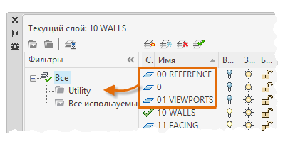

Список слоев можно отсортировать по имени или по определенному свойству. Количество отображаемых в списке слоев можно уменьшить с помощью функции поиска, фильтров или групп слоев.
Выберите
 найти.
  найти.
Системная переменная SORTORDER определяет порядок сортировки списка слоев: это может быть естественный порядок или порядок ASCII.

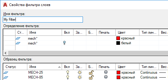

В этом примере фильтр слоев по свойствам позволяет отобразить слои, которые начинаются с "mech" и выделены красным, или слои, которые начинаются с "mech", отключены и выделены белым.
	 Поскольку выбран новый пустой фильтр, список слоев пуст.
