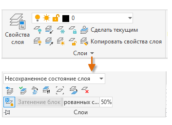

Помимо Диспетчера свойств слоев доступ к инструментам управления слоями можно получить на панели "Слои" вкладки "Главная" ленты.

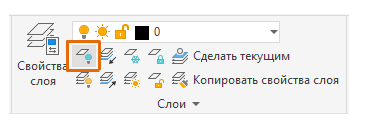

Например, с помощью кнопки "Выкл" можно отключить слои любых выбранных объектов.

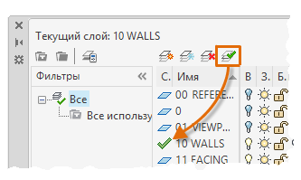

Все новые объекты помещаются на текущий слой. Текущий слой обозначается в Диспетчере свойств слоев зеленым флажком.

Блокирование слоев позволяет предотвратить случайное изменение расположенных на них объектов. По умолчанию объекты на заблокированных слоях выглядят затененными, и при наведении курсора на такой объект отображается значок блокировки.
Для заблокированных слоев можно задать уровень слияния с фоном или скрыть их. найти
Функция затенения заблокированных слоев позволяет визуально упростить чертеж с сохранением наглядности и возможности объектной привязки.
