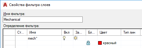

См. пример:
Определение фильтра Mechanical включает следующие критерии:

Введите полное имя слоя или его часть с использованием стандартных подстановочных знаков. Например, для получения в список всех слоев, у которых в имени есть символы mech , необходимо ввести *mech*.
Щелкните ячейку в столбце "Вкл.", а затем щелкните значок "Вкл", "Откл" или пустой значок. Пустой значок указывает на то, что настройка не имеет значения.
Чтобы задать фильтр, в каждом из оставшихся столбцов щелкните ячейку для отображения нескольких значков или нажмите кнопку [...], а затем выберите настройку.
