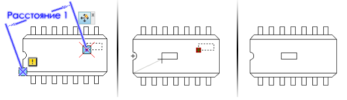

Операции перемещения служат для перемещения выбранных объектов на заданное расстояние под заданным углом.
Операция перемещения, связанная с точечным параметром, перемещает все объекты в наборе в любом направлении. Точечный параметр соответствует местоположению ручки для операции перемещения во вхождении блока.

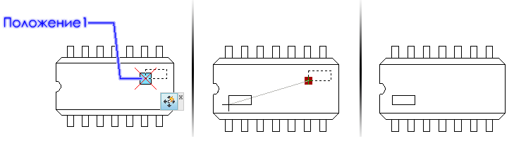

Операция перемещения, связанная с полярным параметром, перемещает все объекты в наборе в любом направлении. Во вхождении блока "ключевой параметр" — это:
Применение операции перемещения к полярному параметру приводит к тому же результату, что и применение операции перемещения к точечному параметру.
