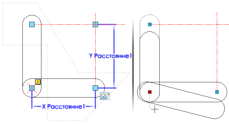

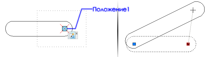

Операции растягивания приводят к перемещению и растягиванию объектов на заданное расстояние в заданном направлении по отношению к базовой точке, заданной операцией.
Операция растягивания, применяемая к точечному параметру, перемещает и растягивает выбранные объекты на заданное расстояние в любом направлении.
Операция растягивания, применяемая к линейному или полярному параметру, перемещает и растягивает выбранные объекты на заданное расстояние в направлении параметра.
Операция растягивания, применяемая к параметру XY, растягивает выбранные объекты, только в направлениях по осям X и Y, заданным параметром.
